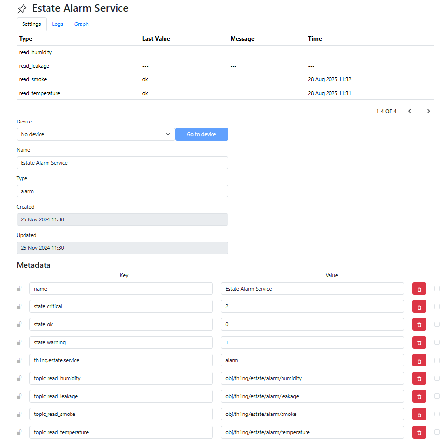

Det som styr larmkorten i dashboarden är följande topics:
obj/th1ng/estate/alarm/humidity
obj/th1ng/estate/alarm/leakage
obj/th1ng/estate/alarm/smoke
obj/th1ng/estate/alarm/temperature

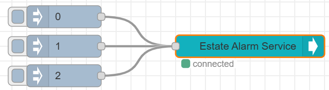

Status baseras på det inkommande värdet:
0 = Normal
1 = Warning
2 = Alert
Dessa topics och värden hanteras av funktionen Estate Alarm Service, som automatiskt skapas när man sätter upp realestate dashboarden för en installation.

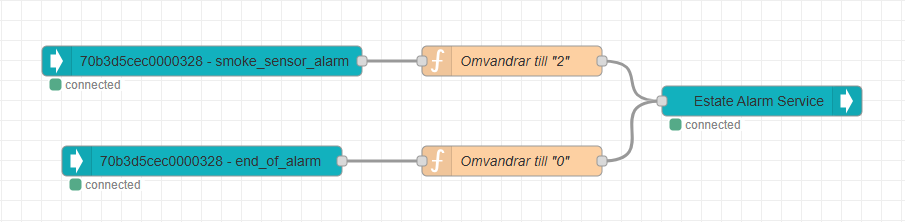

Här kommer en exempeluppsättning för Deltronic via Node-RED:
Deltronic skickar:
Ett värde till funktionen smoke_sensor_alarm när brandlarm aktiveras
Ett värde till funktionen end_of_alarm när brandlarm inaktiveras

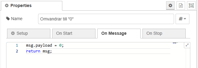

I Node-RED:
Ta in både smoke_sensor_alarm och end_of_alarm via Lynx_In

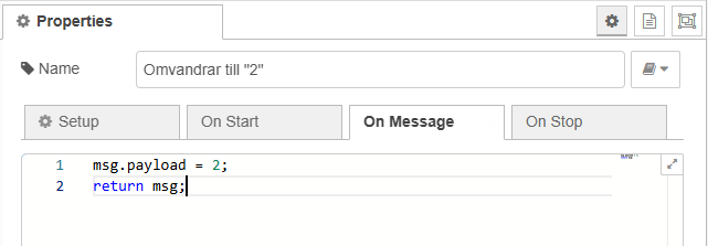

Om ett värde kommer på smoke_sensor_alarm, skicka värdet "2"
Om ett värde kommer på end_of_alarm, skicka värdet "0"

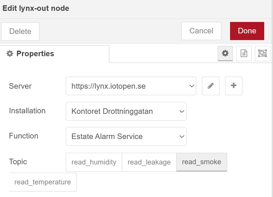

Skicka dessa värden vidare via en Lynx_Out kopplad till funktionen Estate Alarm Service med Topic: read_smoke
